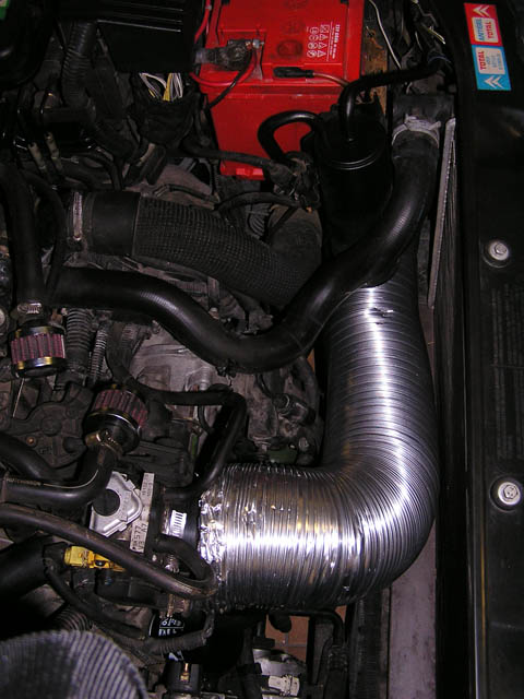

Hm....oprosti in brez zamere, sam tole je katastrofa od montaze filtra! Ce hoces zvok dobit kot se rece, daj filter na malo daljso alu cev in nekam blizje dotoku zraka, kar se pa samega zraka tice, je pa tole slabs kot katastrofa! Tale tankacevka ki jo peljes od maske nima nobenga pomena. ce ze hoces da filter dobi svez zrak ga daj celega v raztegljivo ALU cev od kuhinjske nape in spelji do odprtine, kjer bo direktno pihal svez zrak.
Brez zamere se enkrat za nesposotovanje tvojega dela ampak tole je res smesno.
Prispevkov: 829
Pridružen: 20 Maj 2008, 18:10
Odgovor Napisal/-a umlinar »
Z zunanjim konicnim filtrom, ki nima dotoka hladnega zraka ima avto slabso moc!
Js sm dotok hladnega zraka takle resu, ni najbolj elegantno, ucinkovito pa precej.
Zal nimam nobene slike ko smo alu cev nardili direktno do difuzorja v odbijacu. Svez zrak in odlicen na Citroenovem 1.8 motorju. Hondasi so se skrivali ko sm se mim pelal ;)

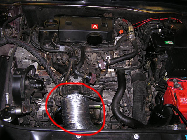

Kako mas pa pod rezo narjeno? V originalu ima ventilarca tako narejeno, da reza lovi zrak in ga v ozkem "curku" posilja navzdol in tako hladi izpusni kolektor. Glede na to, da imas sesalni in izpusni del ravno obrnjen, lahko to rezo uporabis za dovod frisnega zraka. Malo se poigraj z usmerjanjem zraka.
Takole je narjeno v original izvedbi:

to glih studiram...
bom probu zavit v desno tiste dve usmerjevalne reze da bo direkt po filtru pihal

filter sm obrnu tk da zdej piha tist za zrak iz haube direkt na njega :lol: :lol: zdej mi ze pr mal nizjih obratih zvok "vklop" sam se hauba ni zaprla, pa filter mal po gas zajli mota...sam sm porihtu :lol: :lol: :lol:
evo...
Prvo sm ga obrnu, in vidu da je odprtina na haubi velik blizji filtru ce je kontra obrnjen...celo nad njem
Hocem zapret haubo, nea gre ne :lol: Pa smo zaceli zagat...
In na koncu nardil luknjo tam ko se hauba nasloni, zdej se fajn zapre...sam na filter se nasloni in ga stisne dol za 2-3mm, itak ce ga z roko lahk prestaulam za debel cm gor in dol, ni nc narobe ce ga hauba za 2mm...
in zdej je to, to...
:lol: :lol:

No zdej mas dotok svezega zraka, sam jest pa zdej vidim problem ti bo pa voda po filtru tekla kar spet ni dobr, pa se nekam spel cevko za olne hlape.
Raje cev spelji skozi pozarno steno v prostor nasproti akumulatorja, tm mas velik placa pa se loceno je od motornega prostora in nebo problema z toplim zrakom, pa se zelo malo materjala bos porabu.
Ponavad je bol pustit original, ce pa ze predelujes pa se ponavad proba narediti bolje kot je pa bilo, razn ce je v tvojem primeri cilj sam to da se filtr slis.

spodi bo filter grel(kr je manj kot cm od ventil pokrova), zgori pa hladil ga :o :roll: :cry:
