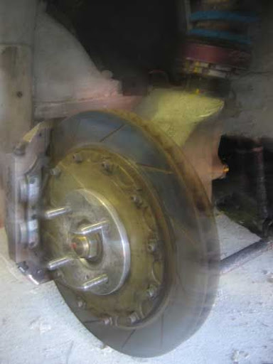

Kar sem najdu do zdej majo večinoma vsi maksiji (clio) podrt amortizer:

Imel sem to sliko v mislih:

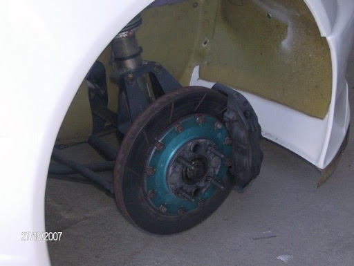

Tud Peugeot 306 Maxi ma postran amortizer:
Sploh dobr se pa vid pri temu 306 Maxiju (kot amortizerja):
