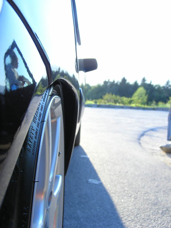

Odgovor Napisal/-a Liquid »
če boš gledal nekej 7J et35 nimaš kaj zgrešiti
npr. moj z 15X7J et15, pa gume mal premajhne 195/50/15, ma vidi se bistvo, koliko je feltna pomaknjena vn
http://www.shrani.si/f/33/gY/1xx6Y319/dsc00390.jpg
http://www.shrani.si/f/1A/Np/4FArvxif/dsc00387.jpg
http://www.shrani.si/f/2W/7f/iCt8827/dsc00388.jpg
ps: kaj pa stanovanje v tminu, sem mislil... :wink:
