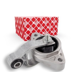

pa ce bi raje pogledali nosilec na menjalniku. ta ima poseben zvok pri spuscanju gasa.
https://cdn.autoteilexxl.de/thumb?m=1&id=1889432&lng=en" onclick="window.open(this.href);return false;
