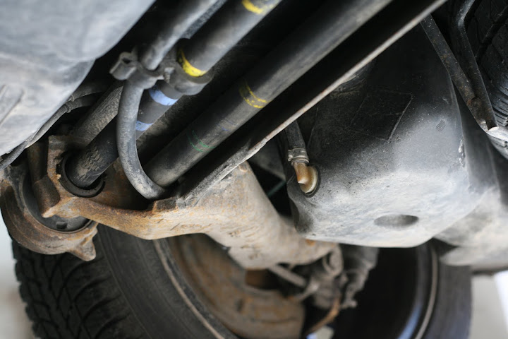

Je mogoče kdo z 16V-jem gledal kake oznake ima na torziji?
Js sm se ta vikend malo spustil pod avto, pa sem zasledil neke črte gor...
Spodnja je "stabilizator" zgornja je sprednja "vzmet"
Stabilizatorska palica je pri meni debelejša, za 2-3mm sigurno, pa me zanima če je pri vas isto. Šublerja pa nism mel, da bi preveril debelino..
