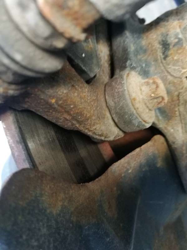

Da nadaljujem zgodbo, avto sem nato peljal na servis in so menjali oba zadnja diska in zavorne ploščice. Očistili in nastavili so tudi čeljust in vodila (tako nekako) in zavore naj bi bile sedaj ok.
Sedaj cca 2000 km kasneje pa sem ob menjavi pnevmatik ugotovil, da sta zunaji strani diskov še vedno takšni kot novi (rahlo nazobčeni - glej fotografijo), notranji strani diskov pa izgledata kot da zavore prijemljejo samo na enem delu diska (pri obeh je obraba enaka -zglajen je samo del diska). Zanima me, ali je to normalno in se bo zadeva po več kilometrih uredila?
Notranji strani diskov:
Re: Zadnji diski Megane II
Izgleda, da regulator zadaj ne dela, itak te na nos nese ob zaviranju. Za začetek naloži ene tri zadaj in malo pobremzaj.
