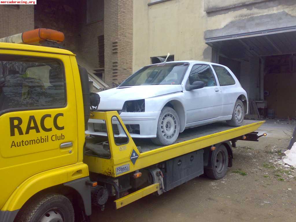

Po vsej verjetnosti se bo podaljšala pesta na strani amortizerja, vsaj kot je pri Meganu Maxi vidt je tko narjen.
Slika Ta shrani.si neki zafrkava, spodi je link do slike:
http://www.shrani.si/f/15/bU/4YqlMQEd/4 ... tfolxl.jpg
Za 1x je debata o tem, da se podaljša pesta na strani pri amortizerju, polosovine in pa roke. Distančniki odpadejo!

Samo če boš imel tako kot na tej sliki, mislim da se bo vseeno malo premikalo naprej-nazaj. Če sem prav razumel sliko od Drmo-ta, potem naj bi bili v liniji zgornje vpetje amortizerja, spodnje vpetje peste in pa sredina feltne.
vsaj če sm perav razumel. torej bi lahko naredu tko k je na tej sliki, samo amortizer pod kotom.
Kar izgubim na ravnini, nadomestim v ovinku :D

Pesta od maxija so imela tudi večje kolesne ležaje, kar je pri silah in velikosti feltn (17'') bila nuja. Prav tako je bil spremenjen nosilec za štiribatno zavorno čeljust, ki je sedela tako, da je omogočala namestitev 332mm diskov na aluminijastih zvonovih.

houseboy napisal/-a:Po vsej verjetnosti se bo podaljšala pesta na strani amortizerja, vsaj kot je pri Meganu Maxi vidt je tko narjen.
To bi šlo, potem tudi nimaš problema z pretiranim camber-jem, ki se ga da sicer tudi popravit s samim vpetjem v amortizerju, v "ušesih". Jest bi naredu na tak način. Res da je akšenkl zato malo daljši ampak to verjetno niti nima tako velike veze, ali pač.
Zanima me kako bi se obneslo vse skupaj če akšenkel nebi bil drug ampak samo predelana ušesa na amortizerju kot je schkorc omenil. Kaj bi to pomenilo za zgornje vpetje šalc oz. vpetje na košaro? Definitivno bi bilo treba nekaj naredit da bi preprečil pretirano obrabo gumic in ostalih delov. Verjetno serijski premer vzmeti nebi več prišel v poštev, ker nebi bilo prostora.
Če pa pogledamo varianto z dalšim vpetjem akšenkla pa me zanima kaj to pomeni za sile ki delujejo na sam amortizer? Potovanje batnice je v tem primeru veliko bolj navpično, se pravi nekako tako kot je bilo serijsko skonstruirano.
A te akšenkle se da dobit od kakšnega drugega avtomobila?
Enigma motorsport
houseboy
Prispevkov: 273
Pridružen: 21 Feb 2010, 19:26
Odgovor Napisal/-a houseboy »
Probu bom mal podaljšat pesto tam kjer je amortizer vpet, mal bomo pa košaro zgori pod kot dal, da bo tut amortizer pod kotom stal. Najprej pa rabim kupt od megana peste, ker hočm večje ležaje pa večje diske v startu. Mogl bi se izidt, če bo pa kak centi al pa 2 preveč bo pa pač večja obraba ojnic zgori, sam mislm da nebi smel bit problema. Štartam z originalnimi amortizerji da vidmo kaka bo vožnja in obraba vsega skupi pol bom pa gevinde gor dal. Širina feltne je tko 7J tako da ful nevem kako groznih sil nebo, sploh pa ne z 205/17 gumo.
