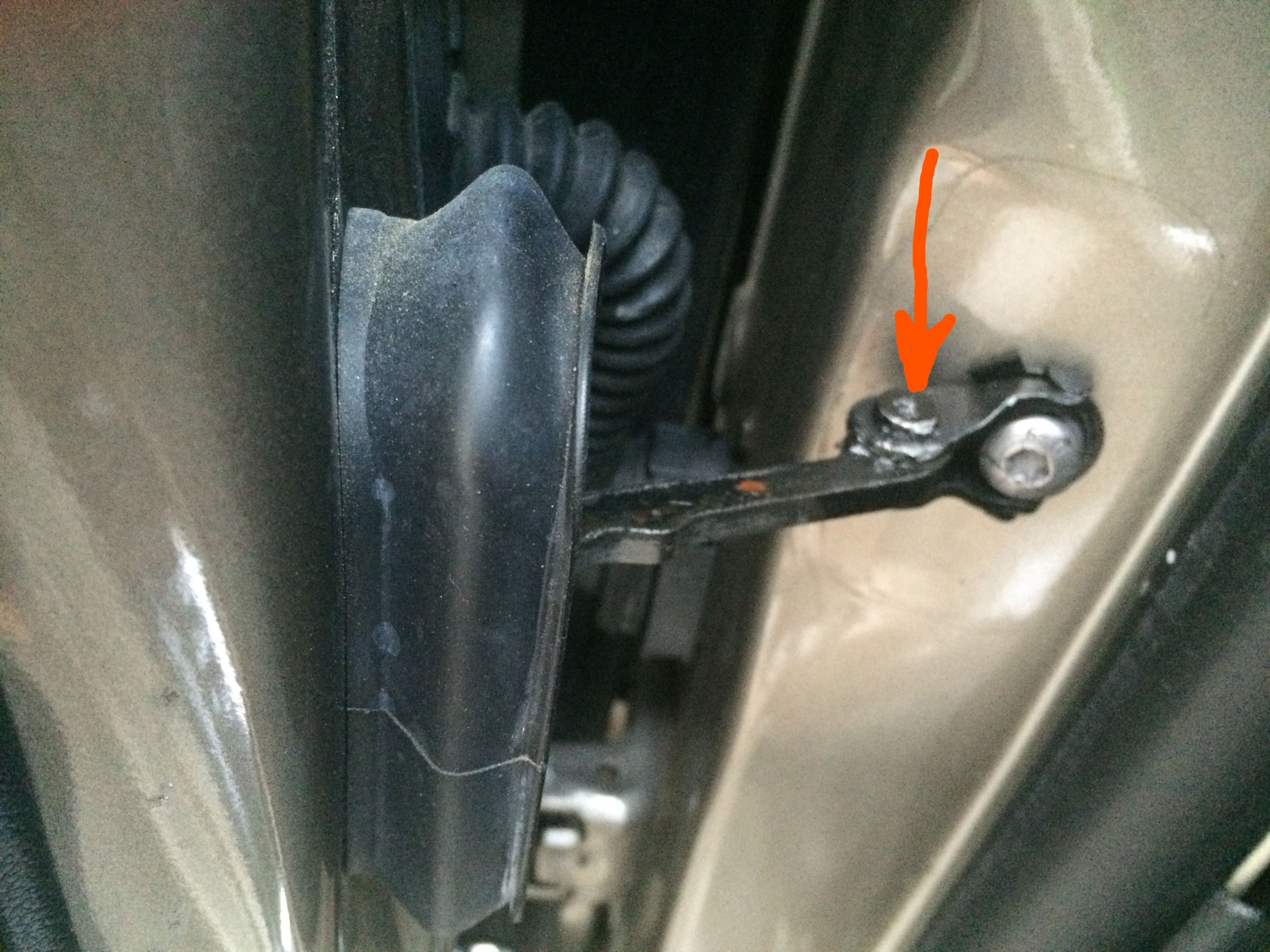

Kako se pa to na laguni 3 grandtour nardi? Voznikova stran mi poka.<isto tako kot si ti LexLuthor opisal? Ampak je treba omejevalnik ven dat da vidiš to kajlo? Ker jaz ko odprem vrata na max vidim iz strani samo ta dva bela valčka in tuki se nobena kajla ne vidi. Sem probal tudi z silikonom našpricat pa ni nič bolše...

Lahko poslikaš, da bomo vedeli kje je.LexLuthor napisal/-a:Pokanje odpraviš preprosto. V omejevalniku na vratih boš videl tisti pant v zglobu skupaj drži ene mala kajla. Vzami kladivo in tisto kajlo dobro zatolči nazaj ter vse skupaj dobro podmaži, kot so svetovali ostali. Pokanje bo izginilo.

On verjetno misli "štift" ki je na tisti strani kjer je privijačen na A stebriček (nasproti koleščk).domzikales napisal/-a:Kako se pa to na laguni 3 grandtour nardi? Voznikova stran mi poka.<isto tako kot si ti LexLuthor opisal? Ampak je treba omejevalnik ven dat da vidiš to kajlo? Ker jaz ko odprem vrata na max vidim iz strani samo ta dva bela valčka in tuki se nobena kajla ne vidi. Sem probal tudi z silikonom našpricat pa ni nič bolše...

Takole tole zgleda. S puščico sem označil,kam je treba udrihat s kladivom.
