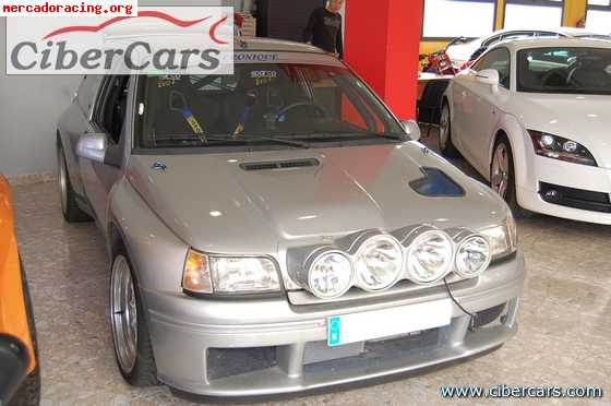

Aja, ce ima feltne z robom ni dirkalnik??..ja ja imas praw :lol: :lol: :lol: :lol:
Je pa zanimivo, da zelo malo cliotov maxi (slik na googlu) ima feltne z robom...vsi imajo take feltne kot ti in podobne....
Evo glej, kaj ni hudo?
5 GTT napisal/-a:
Dariooo napisal/-a:Ful ful butalno ne, samo skoda da nisi dal kake feltne z robom....pol bi blo ubijalsko...
Kaksne barve pa bo???
ma kake feltne z robom???
ne klobasaj dej :P
to je dirkalnik, ne neki dojče style tuning :wink:

Joj Dariooo dej mal pomisl zakaj ma take feltne in zakaj nobenga na tem avtu ne ganejo feltne z robom. :roll:

Dariooo napisal/-a:
NE ni hudo! :P
Petko pa pusti, tisto je drugo časovno obdobje.. :wink:
